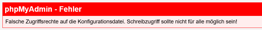

Es tritt ein weiteres Problem auf: benenne ich config.sample.inc.php in config.inc.php um, kommt eine Meldung, dass die Datei nicht für alle schreibberechtigt sein sollte. Man kann die Berechtigungen ändern, z.B: über Filezilla, nur dauerhaft bleiben die Änderungen nicht, waren sie vorher 777, und ich stelle sie auf 644 ein, sind sie unmittelbar darauf wieder 777. Ich hätte da gerne eine Lösung, die dauerhaft funktioniert, ohne sich erst auf der Benutzeroberfläche der NAS (via Putty. etc.) einloggen zu müssen.

@Crashandy : habe das mal befolgt, und das war das Ergebnis:
Ja, die Tipps, die Schreibrechte der config.php zu ändern, sind mir bekannt. Sollte angeblich mit FileZilla gehen. Sollte. Nur, die Rechte scheinen automatisch zurückgesetzt zu werden, wenn man sie ändert.

Das sollte sich aber leicht lösen lassen. Die Zugriffsrechte kannst du doch einstellen. Entweder über die FileStation oder per Command Line.
Ich denke mal das die File dem http User gehören sollte.
Über Command Line wäre das:
# chown http:http /path/to/config.inc.php && chmod 600 /path/to/config.inc.php
