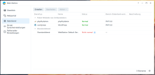

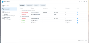

Hier sind mal meine WebStation informtionen.
Aufruf der Webstation "https://192.168.178.10/index.html" Webstation blauer Hintergrund "WebStation has been enabled"
Aufruf von Wordpress "https://192.168.178.10/wordpress/" funktioniert
php Testscript "https://192.168.178.10/php_test.php" Felher 502 Bei der Verarbeitung dieser Anforderung ist ein Fehler aufgetreten. Wordpress baut doch auch auf php auf? Und as läuft
php_test.php
<?php
// Einfache PHP-Testdatei zur Funktionsprüfung
phpinfo();
Da ist deutlich zu viel rot. Geh mal erstmal auf Webdienst und prüfe bzw. korrigiere da das PHP-Profil des Standard-Webdienstes.
Reaktionen: Kachelkaiser
Vielen Dank, ich konnte jetzt die test_php.php aufrunfen und es hat funktioniert. :)
