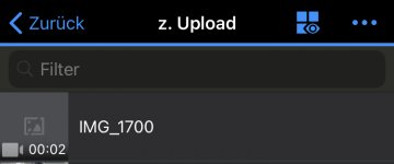

Wenn z.B. über die DS Photo App Videos im .MOV Format vom iPhone SE hochgeladen werden, werden diese Videos nicht mehr (als Thumbnail) konvertiert.
Das sieht dann z.B. so aus:

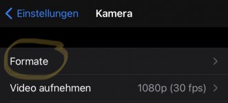

Unter iOS gibt es in den "Einstellungen" den Punkt "Kamera".
Dort kann unter "Formate" das Format für das Video festgelegt werden.
Hier kann zwischen "High Efficiency" und "Maximale Kompatibilität" ausgewählt werden.
Unter "Maximale Kompatibilität" funktioniert die Erstellung der Thumbnails unter der Photo Station einwandfrei.
Bei dieser Einstellung können aber nur Videos vis 4K 30 fps augenommen werden.
Bei "High Efficiency" funktioniert die Thumb Nail Erstellung nicht mehr (auch nicht mit einem normalen HD Video).

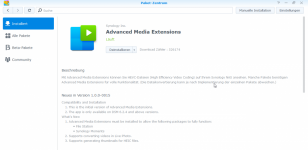

Wenn dein NAS mit DSM 6.2.4-25556 läuft, kannst du die "Advanced Media Extensions" benutzen/installieren.

Hallo Flessi,
vielen vielen Dank. Genau das hat gefehlt.
Habe das Paket "Advanced Media Extensions" installiert und danach nochmal die Indizierung laufen lassen.
Siehe da, alles funktioniert. :D(y)
Echt top. 1000 Dank.
