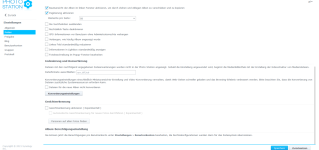

Danach gab es eine eigene Schaltfläche "Start" für die ACL Konvertierung, PS > Einstellungen > Fotos > ganz hinunterscrollen bis zum letzten Menüeintrag:
wenn das noch da ist bei dir und du die Schaltfläche "Start" sehen kannst, klick drauf und schau ob es dann geht:
Bei den Berechtigungen sollte dann eine 4. Spalte zu sehen sein "Benutzerdefiniert". Beim User/Gruppe auf "Benutzerdefiniert" den Haken setzen und die weiteren Einstellungen vornehmen.
Wenn der Menüpunkt "Start" für die ACL Konvertierung nicht mehr da ist in deiner Photostation, dann bleibt wohl nur mehr die Option über ssh, siehe Beginn von meinem Beitrag, hier muss ich aber Aussteigen, ich schaffe es gerade mit winSCP auf die Konsole, aber vielleicht hilft es euch weiter.

Bei mir fehlt tatsächlich die "Start" Schaltfläche zum Konvertieren in ACL:
Allerdings habe ich was anderes gefunden (und mich wundert es, dass ich das nicht vorher gesehen habe):

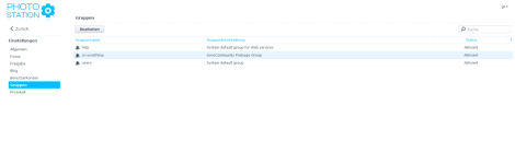

Und zwar kann man in der PS unter Gruppen einfach der Gruppe sc-syncthing Verwaltungsrechte geben und alles ist gut:
In diesem Sinne ist das Problem gelöst. Vielen Dank für die vielen Denkanstöße und schönen Abend!

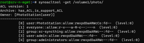

Schau sicherheitshalber auch nochmal über die Konsole nach (ls -als /volume1)
d---------+ 193 root                users                   12288 May 12 14:17 photo
Das + hinter den Rechten zeigt dir, dass auch ACLs aktiv sind. Details siehst du dann über "synoacltool -get /volume1/photo/"
aber so was funktioniert wenn man die Rechte Verwaltung auf DSM User/Gruppen stellt. Dann sit so was selbstverständlich.
Stellt man es auf PS User um, dann muss man die Gruppen halt in der PS aus den PS Usern bauen, dann stehen die DSM System Gruppen nicht zur Verfügung
Das hat eigentlich noch nichts mit ACL zu tun, sondern mit der ursprünglichen Funktionalität der PS
Sieht bei mir so aus:
Und so:
Somit sollte ACL also doch aktiv sein
aber für die Benutzerrechte für eine DSM Gruppe oder User ist das nicht relevant
das ist der PS vermutlich ziemlich egal
die Rechte werden von der PS verwaltet
@plang.pl
Siehste, passt doch (y)
Dass das Verzeichnis noch Photostation/Photostation gehört ist wohl der Historie geschuldet.
Schön, dass es über die Gruppe geklappt hat.
Reaktionen: plang.pl
