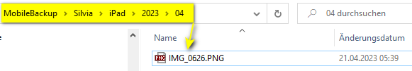

Konkretes Beispiel am ipad die APP Synology Photos ist installiert und aktiv. Normalerweise werden die Bilder automatisch bei uns in einen fix definierten "Upload"-Ordner im freigegebenen Bereich hochgeladen.
Für deinen Wunsch das autom Erstellen von Ordnern nach Jahr/Monat im freigegebenen Bereich geht für das autom Fotobackup, ABER ios legt sich hier seinen eigenen, bestimmten Ordnerpfad an, bei unserem Versuch hat das dann konkret so ausgesehen:
in der ipad APP Synology Photos > Einstellungen > Datensicherungsziel > für ZIEL Haken gesetzt auf "Freigegebener Bereich" und bei ZIELPFAD Haken bei "Standardordner" gesetzt.
Beim nächsten Bild für einen Test wurde dann bei uns auf der Synology folgender Pfad automatisch erstellt:
Freigegebener Bereich/MobileBackup/Silvia/ipad/JAHRESZAHL-ORDNER/MONATSZAHL-Ordner/ hier befindet sich jetzt das Bild.
Also die APP erzeugt autom im freigegebenen Bereich einen Ordner /MobileBackup/dein_Username/Jahresordner/Monatsordner/deine Bilder werden hier autom hochgeladen, an unserem Beispiel also Monat April (=Ordner 04, also 4. Monat April)
Einstellungen für den autom Upload mit automatischer Erzeugung von Jahreszahlordner und Monatsordner (dargestellt 2stellig, für April also 04):
Wie schon erwähnt, einen Teil vom Ziel-Pfad im freigegebenen Bereich erstellt ios automatisch konkret die Ordner /MobileBackup/Username/geraet/hier geht es dann weiter mit dem autom Anlegen von Jahreszahlen und Monatszahlen.
Das Ergebnis wo die Bilder hochgeladen werden mit obiger Einstellung ist bei uns dann also auf der Synology im freigegebenen Bereich, konkret in dieser Struktur:
Freigegebener Bereich, also /photo/MobileBackup/Username/Geraetename/Jahreszahlordner/Monatszahlordner/ hier landen jetzt alle Bilder vom April 2023.
Ab Mai sollte dann ein autom Ordner erstellt werden statt 04 mit 05 (Mai) wo dann die Maibilder liegen.
