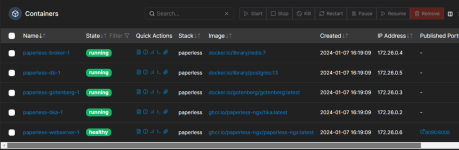

ich bin neu hier, habe aber schon den gesamten thread mehrfach gelesen und meine installation entsprechend angepasst. Ports, Gotenberg-Version usw. alles wie beschrieben, alles im eigenen Netzwerk usw. Beim upload eines Office-Dokuments bekomme ich jedoch folgende Fehlermeldung:
Error while consuming document xxx.docx: Error while converting document to PDF: 400 Client Error: Bad Request for url: http://gotenberg:3000/forms/libreoffice/convert
Für mich sieht das wie ein request-Problem auf HTTP-Ebene aus, aber ich kein Fachmann. Was ist denn Eure Meinung?

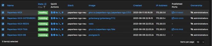

Moinsen,
nachdem ich hier die ganzen Beiträge und auch die verlinkten Beiträge gelesen und befolgt habe, schmeißt mir Paperless eine Fehlermeldung raus, wenn ich ein DOC oder ODT usw. in den consume Ordner kopiere.
Jetzt weiß ich wirklich nicht mehr weiter. Vielleicht kann mir ja hier geholfen werden :).
Ganz zu Anfang hat es mal geklappt. Da wurden Office Dokumente bearbeitet und einsortiert. Jetzt leider nicht mehr.
Paperless Fehlermeldung:
Bewerbung als Elektriker.doc: Error while consuming document Bewerbung als Elektriker.doc: Error while converting document to PDF: 503 Server Error: Service Unavailable for url: http://192.168.111.111:3000/forms/libreoffice/convert
Gotenberg Fehlermeldung:
ERR ts=1677879161.9095955 logger=api msg=convert to PDF: lock long-running LibreOffice listener: start long-running LibreOffice listener: execute LibreOffice listener: context done: context deadline exceeded trace=12b48e8b-a811-4ec4-bcab-84cf9ba59f16 remote_ip=192.168.111.222 host=192.168.111.111:3000 uri=/forms/libreoffice/convert method=POST path=/forms/libreoffice/convert referer= user_agent=python-requests/2.28.1 status=503 latency=10003231692 latency_human=10.003231692s bytes_in=22774 bytes_out=19
Alle relevanten Container laufen im selben MACVlan Netzwerk.
Die .yml habe ich von "Navigio - Jürgen Barth" auf Youtube. Natürlich auf meine Gegebenheiten angepaßt.
Und wie geschrieben, zu Anfang hat es mal funktioniert. Nun kommt immer diese Fehlermeldung und die Datei wird nicht bearbeitet.
Vielleicht hat ja noch jemand einen Tipp oder eine Idee.
@Flo: ich hatte vor Monaten genau den gleichen Fehler und egal was ich versucht habe wurde es nicht besser. Auch habe ich hier auf eine Antwort gehofft. Nun lief bei mir das Portainer Update schief und meine Container wurden nicht mehr als selbsterstellt erkannt. Also habe ich neu deployed, tika und gotenberg raus und wieder reingenommen und nun läufts auf anhieb (komischerweise wird die docx konvertiert und aufgenommen, aber die Anzeige des Importvorgang scheint zu hängen). Ich kann dir also leider nicht sagen was genau den Fehler behoben hat - vielleicht reicht auch ein Update des stacks.
Viel Erfolg!

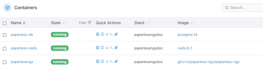

Hallo zusammen
Ich hatte Paperless (latest) zusammen mit Redis (6.2) und Postgres (14) am laufen. Nun habe ich heute meine Festplatten migriert und bin auf ein neues Volume gezügelt. Dabei musste ich die Applikationen inkl Docker neu installieren. Natürlich hatte ich von den jeweiligen Containern ein Export gemacht, sodass ich diese theoretisch nur noch importieren müsste. Dies hat mehrheitlich auch geklappt, jedoch will Paperless nicht mehr mit Redis kommunizieren. Ich musste die Netzwerkeinstellungen im Container Manager auch neu einrichten. Diese habe ich soweit ichs bewerten kann jedoch wieder gleich eingerichtet wie beim letzten mal (separates Netzwerk für alle Paperless Container). Die IPs sind auch immernoch freigegeben in der Firewall (unverändert von davor).
Soweit ich weiss habe ich es mehrheitlich nach dieser Anleitung eingerichtet ursprünglich (in der Zwischenzeit aber Portainer wieder gelöscht): https://deployn.de/blog/paperless-synology/ (ohne Tika und Gotenberg).
Hier das Log von Redis, welches ein paar Warnings hat, aber soweit ich sehe normal läuft auf Port 6379:

und das Log von Paperless:
2023/06/23 17:19:16    stdout    Failed to connect to redis using environment variable PAPERLESS_REDIS.
2023/06/23 17:19:11    stdout    Waiting 5s
2023/06/23 17:19:11    stdout    Error: Error -5 connecting to broker:6379. No address associated with hostname..
2023/06/23 17:19:11    stdout    Redis ping #4 failed.
2023/06/23 17:19:06    stdout    Waiting 5s
2023/06/23 17:19:06    stdout    Error: Error -5 connecting to broker:6379. No address associated with hostname..
2023/06/23 17:19:06    stdout    Redis ping #3 failed.
2023/06/23 17:19:01    stdout    Waiting 5s
2023/06/23 17:19:01    stdout    Error: Error -5 connecting to broker:6379. No address associated with hostname..
2023/06/23 17:19:01    stdout    Redis ping #2 failed.
2023/06/23 17:18:56    stdout    Waiting 5s
2023/06/23 17:18:56    stdout    Error: Error -5 connecting to broker:6379. No address associated with hostname..
2023/06/23 17:18:56    stdout    Redis ping #1 failed.
2023/06/23 17:18:51    stdout    Waiting 5s
2023/06/23 17:18:51    stdout    Error: Error -5 connecting to broker:6379. No address associated with hostname..
2023/06/23 17:18:51    stdout    Redis ping #0 failed.
2023/06/23 17:18:51    stdout    Waiting for Redis...
2023/06/23 17:18:42    stdout    Waiting for PostgreSQL to start...
2023/06/23 17:18:41    stdout    Adjusting permissions of paperless files. This may take a while.
2023/06/23 17:18:41    stdout    Creating directory /tmp/paperless
2023/06/23 17:18:41    stdout    Package tesseract-ocr-deu already installed!
2023/06/23 17:18:41    stdout    Package tesseract-ocr-eng already installed!
2023/06/23 17:18:41    stdout    0% [Working] 0% [Working] 0% [Working] 0% [Working] 20% [Working]               Reading package lists... 0% Reading package lists... 0% Reading package lists... 0% Reading package lists... 85% Reading package lists... 98% Reading package lists... 98% Reading package lists... 99% Reading package lists... 99% Reading package lists... Done
2023/06/23 17:18:39    stdout                 Hit:3 http://deb.debian.org/debian-security bookworm-security InRelease
2023/06/23 17:18:39    stdout    0% [Working]              Hit:2 http://deb.debian.org/debian bookworm-updates InRelease
2023/06/23 17:18:39    stdout    0% [Working]              Hit:1 http://deb.debian.org/debian bookworm InRelease
2023/06/23 17:18:36    stdout    Installing languages...
2023/06/23 17:18:35    stdout    Paperless-ngx docker container starting...
Die Netzwerkeinstellungen im Container Manager & die Firewalleinstellung im Anhang.
Die Dockercontainer an und für sich müssten ja funktionieren, da es die selben Versionen, Einstellungen & Files sind wie früher. Ich vermute dann müsste es wohl an den Netzwerkeinstellungen liegen. Ich habe jedoch auch die Firewall mal komplett deaktiviert und es nochmals probiert. Ebenfalls ohne Erfolg.
Hier die Exports meiner Container (gewisse Stellen mit 'XXX' ersetzt)

Ich bin etwas ratlos.. Eventuell sieht ja jemand von euch etwas :).
Liebe Grüsse
Der paperless sucht nach einem Container mit dem Hostname "broker". Hast du den so gesetzt?
Der Name ist schon mal falsch in deinem Screenshot (paperless-redis)
Reaktionen: zotac94
Tatsache! Als Umgebungsvariable war 'PAPERLESS_REDIS' auf 'redis://broker:6379' gesetzt. Als ich 'broker' mit 'paperless-redis' getauscht habe, ist es weiter gegangen und hat dann die DB nicht gefunden. Da war für 'PAPERLESS_DBHOST' der Wert 'db' gesetzt. Geändert mit 'paperless-db' und nun klappts! Danke dir vielmals! Manchmal ist die Lösung so nah.. Aber ich verstehe nicht wie das davor geklappt hat mit diesen Einstellungen. Oder eventuell hat etwas mit dem Export nicht richtig funktioniert..
ich brauche euren Input beim Import von Email. Ich bekomme eine Fehlermeldung und habe unerwünschtes Verhalten beim Import.
  • Es funktioniert exakt eine Regel.
  • Die Emails werden nicht als gelesen markiert
  • *.eml Dateien funktionieren nicht, siehe Fehlermeldung
  • Email-Postfach ist getestet, Verbindung steht
  • Laut Log wird das Postfach geöffnet in den anderen Regeln, aber keine Nachrichten gefunden, was nicht sein kann.
  • Einrichtung nach Marius Hosting ohne Proxy
Fehlermeldung
Error while converting email to PDF: Client error '404 Not Found' for url 'http://gotenberg:3000/forms/chromium/convert/html'
For more information check: https://httpstatuses.com/404
Tika&Gotenberg-Einstellungen
PAPERLESS_TIKA_GOTENBERG_ENDPOINT: http://gotenberg:3000
PAPERLESS_TIKA_ENDPOINT: http://tika:9998
PAPERLESS_ENABLE_UPDATE_CHECK: 1
PAPERLESS_CONSUMER_POLLING_RETRY_COUNT: 2
PAPERLESS_WEBSERVER_WORKERS: 2
gotenberg:
image: gotenberg/gotenberg:7.7.2
restart: always
container_name: Paperless-NGX-GOTENBERG
ports:
- 3000:3000
command:
- "gotenberg"
- "--chromium-disable-routes=true"
tika:
image: ghcr.io/paperless-ngx/tika
container_name: Paperless-NGX-TIKA
ports:
- 9998:9998
restart: always
Hast du Parameter innerhalb der Paperless-ngx-Oberfläche gesetzt, beispielsweise, dass die Mails nicht älter sein dürfen als x Tage? Einstellungen → E-Mail-Regel bearbeiten → „Maximales Alter (Tage)“
Ja, bin mal mit 10 Tagen angefangen und habe das bei dem einen Ordner wo es funktioniert erweitert, sichert dann die Anhänge und die eingebetten Tabellen und Bilder, nicht die *.eml
Was hast du bei dieser Einstellung ausgewählt?

Weiterhin als Hilfe zur Fehlerfindung die docker-composer.yml
version: "3.4"
services:
  broker:
    image: docker.io/library/redis:7
    restart: unless-stopped
    volumes:
      - redisdata:/data
  db:
    image: docker.io/library/postgres:13
    volumes:
      - ../pgdata:/var/lib/postgresql/data
    environment:
      POSTGRES_DB: paperless
      POSTGRES_USER: paperless
      POSTGRES_PASSWORD: paperless
  webserver:
    image: ghcr.io/paperless-ngx/paperless-ngx:latest
    depends_on:
      - db
      - broker
      - gotenberg
      - tika
    ports:
      - 8090:8000
    healthcheck:
      test: ["CMD", "curl", "-fs", "-S", "--max-time", "2", "http://localhost:8000"]
      interval: 30s
      timeout: 10s
      retries: 5
    volumes:
      - ../data:/usr/src/paperless/data
      - ../media:/usr/src/paperless/media
      - ../export:/usr/src/paperless/export
      - /volume1/scaninput:/usr/src/paperless/consume
    env_file: docker-compose.env
    environment:
      PAPERLESS_REDIS: redis://broker:6379
      PAPERLESS_DBHOST: db
      PAPERLESS_TIKA_ENABLED: 1
      PAPERLESS_CONSUMER_ENABLE_BARCODES: true
  gotenberg:
    image: docker.io/gotenberg/gotenberg:latest
    # The gotenberg chromium route is used to convert .eml files. We do not
    # want to allow external content like tracking pixels or even javascript.
    command:
      - "gotenberg"
      - "--chromium-disable-javascript=true"
      - "--chromium-allow-list=file:///tmp/.*"
  tika:
    image: ghcr.io/paperless-ngx/tika:latest
volumes:
  redisdata:
Weiterhin noch eine Abbildung aus Portainer:
Aus der Fehlermeldung "Client error '400 Bad Request' for url 'http://gotenberg:3000/forms/libreoffice/convert' " werde ich auch beim Lesen der gesamten Beiträge nicht schlau.
Nun hoffe ich auf eure Lösungsansätze und Hilfe!
VG Uwe
