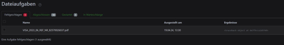

Ich habe unter Fehlgeschlagen 1 Dokument, Abgeschlossen 13 Dokumente, und bei Gestartet 1 Dokument. Da ändert sich seit 3 Tagen nichts. Die Dokumente sind auch vom Netzshare Import verschwunden:
Wie soll man hier weiter machen?

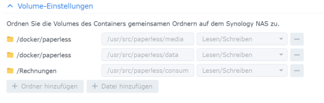

Aber wie kann ich ein Netzwerk Share als consumer Pfad definieren?
Aktuell habe ich:
