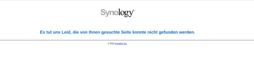

Anyway, unter meinem Verzeichnis /web, habe ich owncloud laufen, da ich hier einen Kalender habe, der mit mehreren Beteiligten untereinander synchronisiert wird. Diesen konnte ich bislang immer unter meiner DynDns folgendermaßen erreichen bzw. mit der Meldung (Synology, Es tut uns Leid, die von Ihnen gesuchte Seite konnte nicht gefunden werden) angezeigt wird, was jetzt nicht mehr geht und natürlich mit dem reverse proxy zusammenhängt, das ist mir soweit klar.

6. Das funktioniert alles. Wenn ich jetzt allerdings https://ddns/owncloud eingeben, kommt das hier:
Wie würde ich jetzt eine Subdomain anlegen, damit der Zugriff https://ddns/owncloud wieder klappt? Meine owncloud liegt im /web Verzeichnis, wo sie hingehört.
