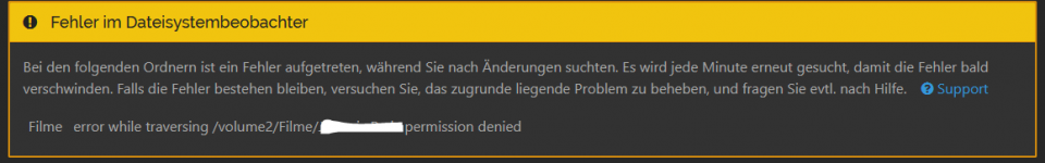

Rechte für den internen Systembenutzer sc-syncthing sind sowohl unter "Freigegebener Ordner" als auch in der File Station auf Lesen und Schreiben fü r Ordner, Unterordner und Dateien gesetzt.
Irgendwie steig ich nicht durch, warum es nicht funktioniert.

Ich hab irgendwie immer der gleichen Fehler.
failed to setup inotify handler. Please increase inotify limits, see docs.syncthing.net/users/faq.html#inotify-Limits.
Ich hab alle Berechtigung nachträglich nochmals kontrolliert und verglichen den im Ordner cloud hab ich den Fehler nichi im Ordner
Lager andauernd... Obwohl beide die gleichen Einstellungen haben...
Warum machst du nicht das, was in der Fehlermeldung steht?
