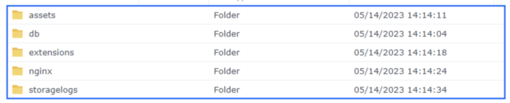

Außerdem ist mir aufgefallen, in Schritt 10, wird beschrieben, ich solle nur einen Ordner erstellen (flarum), aber im Bild ist ein zweiter Ordner zu sehen. Ist der überflüssig oder nötig? Liegt es an diesem Ordner, dass es bei mir nicht funktioniert?
Nichts ist überflüssig wenn Marius es in seine Anleitungen schreibt :)
(Schritt 10) Im Ordner 'Docker' sind 2 Ordner zu erstellen.
- flarum
- flarumdb
(Schritt 11) Im Ordner 'flarum' sind 5 Ordner zu erstellen.
Wenn das nicht so gemacht wird, wird es nicht funktionieren. Immer schön an die Anleitung halten ;-)
