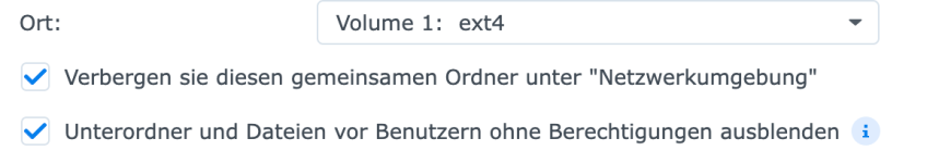

Du meinst, diese untenstehenden Funktionen bringen dir nicht(s), was du dir vorgestellt hast?
(Systemeinstellungen - Freigegebene Ordner - Rechtsklick auf den einen - Bearbeiten)
Oder meinst du mit Unterordner jene Ordner unterhalb der freigegebenen Ordnern, die du bzw. andere User angelegt haben?
Vielleicht wäre ein anonymisiertes Beispiel hilfreich, damit man genuanweiß was du tun willst.
Richtig, das bringt mir nichts. Mit Unterordner meine ich Orrdner unterhalb freigegebener Ordner, die ich (nur ich) angelegt habe.

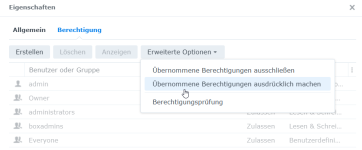

So weit schon geschehen, wie Du sagst. Das Problem ist jetzt, dass ich mir zwar auf Unterordnern via File Station die Berechtigung von Unterordnern ansehen kann, aber nichts ändern kann, da aufgegraut. Was ich vorhabe, ist ab einer bestimmten Ordnertiefe Ordner auszublenden vulgo "nicht zulassen". Damit könnte ich leben.
Aber ich bin jetzt einen Schritt weiter. Denke ich werde es hinbekommen. Mit neuen Eintrag anlegen unter Benutzer, habe ich gerade einen Ordner bei einer Gruppe verweigern können.

Windows-ACL geht davon aus, dass die Rechte jeweils auf Top-Level vergeben und 1:1 nach unten vererbt werden. Deshalb erscheinen die Rechte auf den Unterebenen ausgegraut (=vererbt). Diese Vererbung kann aber an jeder Stelle unterbrochen werden (s. Filestation hier)
wird aber ganz schnell ganz unübersichtlich, wenn man es damit übertreibt.
Reaktionen: ottosykora und kader
Mir entfährt gerade ein riesengroßes "Ahhhhh". Das wollte ich wissen. Ich wusste nicht, was übernommene Berechtigungen zu bedeuten hat. Daumen hoch.
