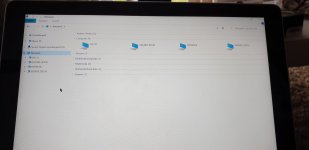

Habe den Ordner des NAS in meinem Schnellzugriff vom Explorer.20210116_122639.jpg

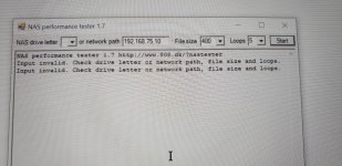

Der Tester will nicht, welche drive letter muß ich eingeben ?

Du musst da noch einen "gemeinsamen Ordner" eintragen.
Z.B.
\\192.168.75.10\gemeinsamerOrdner
Wie der "gemeinsameOrdner" bei dir heißt, musst du selber schauen.

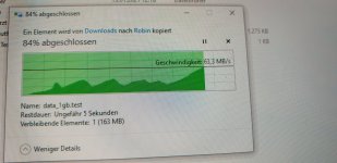

bin jetzt mit der 1GB Testdatei in der spitze auf 70 MB/s gekommne.... liegt das tatsachlich an der Ordnerstruktur des Ordners der so langsam läuft ? ne andere Erklärung habe ich jetzt nicht.
