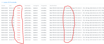

@alexhell hab noch mal eine kurze Frage, wird bei dir im Protokollcenter der heartbeat mit Stufe Fehler angezeigt?
sorry hab irgendwie keine Benachrichtigung bekommen
Bei mir läuft das nicht auf der DS und daher habe ich das Protokollcenter bei mir nicht das meckern könnte :D Die Nachrichten habe ich aber auch in den Logs. Sind aber keine Fehler. Steht ja level=info.
Ja deswegen verstehe ich es nicht. Es steht als Info aber wird als Fehler erkannt.
Da kann ich dir leider nicht helfen. Bei mir läuft das in einem LXC Container unter Proxmox
