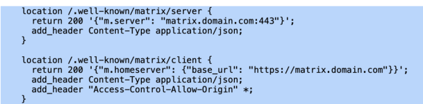

ich betreibe eine VM auf meiner DiskStation 920+, auf der ein Matrix Synapse Server läuft. Die VM selber betreibt ein NGINX Reverse Proxy mit der folgenden Einstellung der domain.com.conf Datei im /etc/nginx/conf.d/... Verzeichnis:

Damit die Applikation auf der VM wie gewünscht funktioniert, sind die folgenden Zeilen in der matrix.domain.com.conf-Datei von NGINX auf der VM zwingend notwendig (deswegen habe ich es auch in die .conf-Datei auf der VM eingefügt, siehe erstes Bild):
Meine Idee, warum das Problem entsteht: Weil ich diese Zeilen nicht in die GUI des DSM Reverse Proxy eingeben kann bzw. nicht eingegeben habe, funktioniert die Umleitung auf die VM über den DSM Reverse Proxy nicht, es funktioniert nur, wenn ich Port 80 und 443 direkt vom Router auf die VM-IP-Adresse weiterleite.
Deswegen richtet sich meine Frage auch allgemeiner an das Problem: Wie kann ich über die GUI den DSM Reverse Proxy z.B. mit solchen Zeilen mit "location /.well-known/matrix/server {...}" konfigurieren, die ich auf der VM in der /etc/nginx/conf.d/... Datei einfach hinzufügen würde, erweitern?

Um es kurz zu fassen: über die GUI kommst du hier nicht weiter. Du kannst allenfalls über SSH eine Verbindung zur DS aufbauen und solltest dort die entsprechenden Einträge hinterlegen können. Wenn du dich häufiger mit derlei Experimenten beschäftigst, solltest du dir einen nginx über Docker einrichten und die Einstellungen dort tätigen. Eine VM halte ich übrigens hier ebenfalls für Overkill, wenn es um das Betreiben einer einzelnen Applikation geht. Synapse funktioniert auch über Docker.
