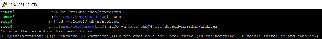

=== PUTTY / Fehlermeldung ===
*) Befehl in meinen Verzeichnis "/volume1/web/nextcloud" ausgeführt
*) Befehl "sudo -u http php74 -d memory_limit=1024M occ db:add-missing-indices" im ... manuell php73 auf php74 geändert, da ich PHP 7.4 verwende
=> Fehlermeldung (egal ob ich php73 oder php74 einsetzte)
An unhandled exception has been thrown:
OCP\HintException: [0]: Memcache \OC\Memcache\APCu not available for local cache (Is the matching PHP module installed and enabled?)
NextCloud habe ich manuell installiert (sollte aus /volume1/web/nextcloud" herforgehen, also nicht über Docker.
Besten Dank für eure Unterstützung!
