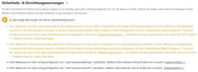

Hallo
Ich poste das mal hier, auf die Gefahr hin etwas zu fragen, was ich im Forum nicht gefunden habe.
Du sagst, im vHost das Profil gewechselt. Ich hätte gerne meine Nextcloud in einem vHost, also https://nextcloud.mydomain.com, da im webroot bereits eine andere Applikation läuft, welche da bleiben muss und PHP8.0 nicht unterstützt. Rufe ich Nextcloud mit https://mydomain.com/nextcloud auf, habe ich nach dem Upgrade auf v.25.0 nur die Warnung, auf PHP8.0 zu wechseln. Rufe ich die Nextcloud über den vHost auf, also https://nextcloud.mydomain.com, bekomme ich dann folgende Fehler (siehe Bild).
Rufe ich die Nextcloud erneut über https://mydomain.com/nextcloud auf, ist alles gut, also keine Fehler (ausser PHP Version).
Hat jemand einen Hinweis, weshalb der vHost den ocm-provider, ocs-provider und die /.well-known/webfinger und nodeinfo nicht auflöst, respektive wo ich anfangen muss zu suchen?
Klar, diesen Beitrag habe ich schon gesehen: https://www.synology-forum.de/threa...nicht-richtig-eingerichtet.115653/post-991316 doch die httpd-vhost.conf wird in DSM7 bei jeder Änderung wieder überschrieben.
Danke vielmals!
