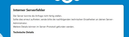

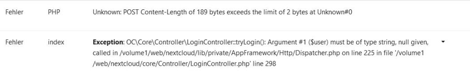

Eigentlich nichts.Was ist hier falsch??

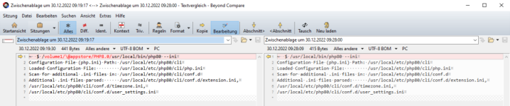

php80 --ini bekomme ich angezeigt, dass genau diese ini Datei auch berücksichtigt wird. Aufgelistet unter "Additional .ini files parsed"~ $ php80 --ini
Configuration File (php.ini) Path: /usr/local/etc/php80/cli
Loaded Configuration File: /usr/local/etc/php80/cli/php.ini
Scan for additional .ini files in: /usr/local/etc/php80/cli/conf.d
Additional .ini files parsed: /usr/local/etc/php80/cli/conf.d/extension.ini,
/usr/local/etc/php80/cli/conf.d/timezone.ini,
/usr/local/etc/php80/cli/conf.d/user_settings.ini

Da hast du recht. Aber hier in diesem Beitrag #168 habe ich mein eigentliches Problem beschrieben.jap, aber da stand nicht was du alles geändert hast.
Auch das habe ich nochmals geprüft.Wie sieht es mit der
/volume1/@appstore/PHP8.0/usr/local/etc/php80/cli/php.ini
aus ?
