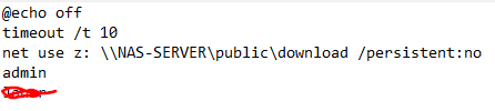

Ich habe mir eine Batchdatei mit folgendem Inhalt geschrieben, um meine Medion-Noname-NAS als Laufwerksikone auf den Desktop zu legen
Das funktioniert einwandfrei, das z:-Laufwerk wird so angezeigt: 1614187499484.png
Gleiches für die DS
wird zwar ohne Fehler abgearbeitet, jedoch wird kein neues y:-Laufwerk angezeigt.

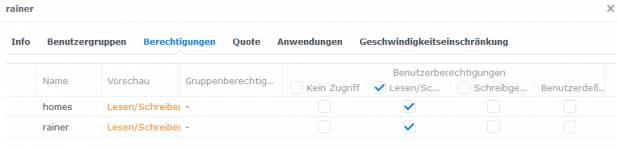

@Stationary: Ich habe 2 Benutzer, nämlich "administrator" und "rainer" neu angelegt (die Benutzer "admin" und "guest" legte DSM automatisch an)
wobei "administrator" der Gruppe "administrators" und "rainer" der Gruppe "users" angehört. Nach meinem Kenntnisstand hat ein Administrator alle Berechtigungen und gehört somit automatisch auch der Gruppe "users" an, deren Mitglieder nicht verändert werden können (in ihr sind alle Benutzer erfasst).
Somit wäre dem "Freigegebenen Ordner" (Homefolder) "rainer" der Benutzer "administrator" doch automatisch zugeordnet, was nachstehend mit "Lesen/Schreiben" unter "Gruppenberechtigung" angezeigt wird, oder?
