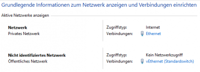

Mein Netzwerk ist als Privat deklariert:
oder verstehe ich Deine Frage falsch?

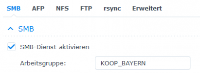

Was mir noch auffällt: ist bei den SMB-Einträgen in der Diskstation der Workgroup-Name korrekt eingetragen? Bei mir steht da langweiligerweise das voreingestellte WORKGROUP drin, aber bei Dir sollte dort ja möglicherweise KOOP_BAYERN stehen, wenn mich nicht alles täuscht.

Dazu noch wäre eben interessant, ob der Workgroup-Name richtig in die SMB-Einstellungen eingetragen wurde.

Als Arbeitsgruppe unter SMB ist richtigerweise KOOP_BAYERN eingetragen:

Ich meinte den Screenshot in #30 mit dem 2. "Nicht indentifizierten Netzwerk". Was ist das? Wenn nicht benötigt, deaktivier diesen Netzwerkadapter mal. Das "wo" hab ich inzwischen gefunden, Netzwerk- und Freigabecentner".

@Benares: Dieses Netzwerk
war deaktiviert und ich habe es im Geräte-Manager unter "Netzwerkadapter" gelöscht.
