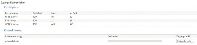

Mein Lieblingstip bei Netzwerkproblemen in Gegenwart einer Fritzbox ist der hier, läßt sich auch schnell prüfen.
Das Zugangsprofil des NAS ist in der Fritzbox auf "unbeschränkt" eingestellt? (und alle anderen Geräten im Netzwerk sind auch "unbeschränkt", oder auf irgendeine Art limitiert, z.B. mit der Kindersicherung, aber NICHT "Standard". Ist ein Gerät auf "Standard" eingestellt, kann es auch zu Problemen mit allen anderen Geräten kommen, das ist ein bekannter bug im FritzOS).
Falls da etwas umgestellt wird, empfiehlt es sich hinterher die FB neu zu starten.
Vielen Dank für den prompten Tipp, der leider keine "Erlösung" brachte: Ich habe die vorgeschlagene Änderung in der FRITZ!Box vorgenommen (DS-Zugangsprofil von Standard > Unbeschränkt) und danach den Router neu gestartet - Ergebnis siehe Anlage :-(

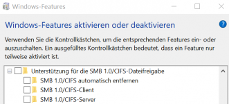

Mmh, dann schau, ob auf dem Windows-PC SMB1 wirklich aus ist:
Start (Rechtsklick), Apps and Features, Optionale Features, Mehr Windows-Funktionen (ganz unten). Da sollte es so aussehen:
Eigentlich wird bei Windows-Updates diese Option aber eher deaktiviert statt aktiviert.
Vielen Dank für den weiteren Tipp. In der Tat war SMB1 noch aktiviert, allerdings hat auch das Deaktivieren mit anschließendem Neustart nicht geholfen. Aus lauter Verzweifelung (ich kann mit meinem Backup-Programm nichts mehr auf der DS speichern) habe ich Windows 20H2 nochmals installiert und dabei alle Anwendungen übernommen - brachte auch keine Lösung, alle Netzwerkkennwörter werden nicht akzeptiert, obwohl ich mittels Synology Assistant problemlos auf die DS mit jedem Nutzernamen zugreifen kann.

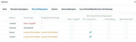

@Wadenbeißer: Die Frage ist berechtigt. Der User "Rainer" ist angelegt
und sollte auf den Ordner "Rainer"
mit diesen Rechten zugreifen können:

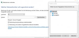

Erstaunlich ist auch, dass mir bei den freigegebenen Netzwerkordnern die DS nicht angezeigt wird
obwohl die Netzwerkerkennung aktiviert ist:

Hast Du in der DS noch mal nachgesehen, daß bei File Services > Advanced alles richtig angeklickt ist, alle Haken drin sind, die brauchst?
Was mir noch aufgefallen ist: Bei mit steht da bei deinem letzten Screenshot "Privat (aktuelles Profil)" und nicht nur "Privat" - ich weiß nicht, ob dies auch SMB-Clients wichtig ist.
Schalt auch mal auf der DS "WS-Discovery" unter Dateidienste, Erweitert ein. Das sollte dafür sorgen, dass die DS auch in der Netzwerkumgebung auftaucht.
