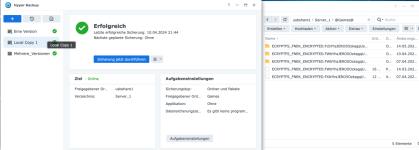

Ich habe Hyperbackup mal mit einem Testordner ausprobiert und auf eine USB Platte gesichert.

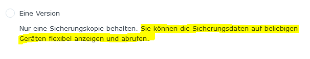

Hier gibt es ja nur die Option einer Einzelsicherung und die Sicherung mit mehreren Versionen.
Meine Erkenntnisse / Fragen hierzu:

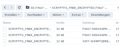

1.) Warum ist bei einer Einzelsicherung alles kryptisch und kann noch nicht mal über den Hyperbackup Explorer angezeigt werden?
2.) Kann ich auch mittels Hyperback eine wöchentliche 1:1 Spiegelung machen? Wenn ja, wie geht das? Ich habe nur über mehrere Versionen die Möglichkeit die Anzahl alter Backups auf 1 zu begrenzen, was zu 2 Versionen führt? (Siehe Screenshot)
3.) Zusatzfrage zu 2.) Wenn 2 Versionen habe (die möglicherweise eine Minimum sind), benötige ich dann auch die doppelte Menge an Speicherplatz für mein Backup NAS - sprich mehr als 3 x 16 TB ?
