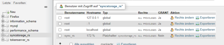

Habe die Compose ausgeführt, aber bisher klappts nicht. So wirklich erschließt sich mir der Fehler aber noch nicht.
Datenbanken angelegt etc.
thread 'main' panicked at 'called `Result::unwrap()` on an `Err` value: ApiError { kind: Db(DbError { kind: DieselConnection(BadConnection("Unknown MySQL server host 'sync_rs' (-2)")), status: 500, backtrace:    0: <syncserver_db_common::error::DbError as core::convert::From<syncserver_db_common::error::DbErrorKind>>::from

Ich denke, das entscheidene ist der Teil: "Unknown MySQL server host 'sync_rs'". sync_rs ist ja der Benutzer, den ich in meiner Anleitung verwende, nicht die Datenbank.
Hast du nur die Compose-Datei verwendet? Das wäre nicht richtig, du musst auch die ".env" korrekt befüllen. Ich kann immer nur auf den ersten Post hinweisen.
Weil du nur "syncstorage_rs" erwähnst: Hat der User auch Rechte auf "tokenserver_rs"? Die braucht er auch...
Edit: Weil die in deiner Liste nicht zu sehen sind, "SYNC_SYNCSTORAGE__DATABASE_URL" und "SYNC_TOKENSERVER__DATABASE_URL" sind auch gesetzt?
Edit 2: Mir ist gar nicht aufgefallen, dass deine ganzen Variablen irgendwie komisch heißen. Bei mit sieht das wie folgt aus

Ja, same same. Ich glaube, ich habe ein generelles Problem von Containern auf die MariaDB zuzugreifen...
Firewall ist aus...
