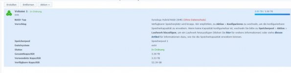

Ich habe aktuell eine 4TB Platte drin. Den Speicherplatz möchte ich jetzt auf 8TB erweitern. Dazu habe ich eine 4Tb Platte gekauft und gerade im Bay installiert.
Die 1.Festplatte ist im SHR
Die 2.Festplatte wurde nur im Bay eingebaut und habe noch nichts gemacht auf der Synology Weboberfläche.
So wie ich eigentlich mich im Vorfeld erkundigt habe, sollte ich eigentlich nur die Platte einbauen und dann zum Volumen 1(Platte 1) hinzufügen. Damit diese dann komplett den Speicherplatz von beiden Festplatten hat. Es soll auch ruhig im SHR bleiben. Ich brauche keinen RAID.
Also kann ich nicht einfach die 2.Festplatte zum Volumen 1 hinzufügen um den Speicherplatz zu erweitern?

Nein!
Du musst jetzt einen neuen Speicherpool anlegen und darin ein Basic Volumen einrichten.
Warum hast Du denn die erste Platte als SHR eingerichtet?

Nicht zu dem vorhandenem Volumen/Speicherpool hinzufügen. Du musst ein neues Volumen/Speicherpool erstellen.

Ich habe es damals gekauft und so eingerichtet. Da habe ich "noch" nichts von RAID etc pp gehört. Und hatte mich auch leider nicht informiert im Vorfeld wenn ich eine neue Platte hinzufüge.
Okay, ich erstelle ein neuen Volumen/Speicherpool als "Bessere Leistng" oder "Größere Flexibilität"?
Werden die Daten dann gelöscht im Volumen 1?

In der neuen Platte - ja
Denk auch immer daran BEIDE Platten per Backup abzusichern!

Das heißt also wenn ich von einem Rechner aus im Netzwerk auf die Disk zugreifen will, habe ich 2x 4TB mit Volume 1 und Volume 2?
Und nicht insgesamt in einem Volume 8TB?
