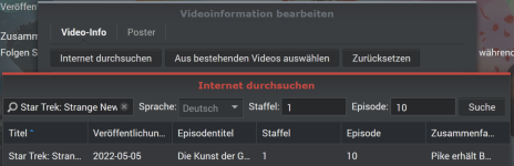

Eine Indizierung einer Folge kannst du auch manuell bearbeiten/anstoßen.
