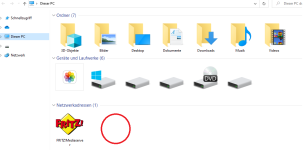

Haken war gesetzt. Uncheck/Check hat nichts gebracht. Ich versuche mein Anliegen einfach mal zu visualisieren:
Der rote Kreis symbolisiert den Platz, den vorher das NAS eingenommen hatte. Da soll es wieder hin und ich weiß nicht, wie und warum es überhaupt weg ist. :D

DAS was da vorher an dieser Stelle im roten Kreis war, das war die Anzeige vom MEDIENSERVER von deinem NAS, nicht das NAS selbst.
Also grundsätzlich schon, nur an der Stelle wird nur der "Medienteil" vom NAS angezeigt.

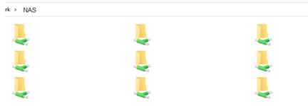

dein "komplettes" NAS findest du LINKS unter "Netzwerk", bei mir werden da als Symbole PC und Bildschirm - Icons angezeigt.
Klicke ich auf eines drauf, so öffnet mir der windows Explorer die Seite wo ich ALLE freigegebenen Ordner vom NAS sehen kann:
ABER dein Bild oben zeigt die Ansicht der Synology aber eingeschränkt auf ihren MEDIENSERVER!
Du hast LINKS angewählt "DIESER PC", DAS zeigt dir aber nur den Medienserver deiner Synology! (+ ggf. verbundene Netz-LW)
Im roten Kreis auf deinem Bild sollte in etwa so ein Icon mit "Synology" zu sehen gewesen sein:
DAS BILD OBEN zeigt "Dieser PC" -Ansicht und unter Netzwerkadressen fehlt dir jetzt das "Medienserver"-Icon deiner Synology.

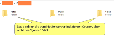

Wenn du früher darauf geklickt hast, dann hast du nur die indizierten Ordner vom MEDIENSERVER auf deiner Synology gesehen, hat in etwa so ausgesehen:
Wir suchen also bei dir die fehlenden Medienserver-Ordner und nicht die Synology selbst im Netzwerk, sondern "nur" ihren "Medienanteil", also der Teil der vom Medienserver auf der Synology zur Verfügung gestellt wird.
