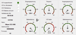

Ich hatte auch erst Probleme mit der Verbindung.
und diesen Einstellungen: 1664520227572.png

Jo sind fast ident mit meinen Einstellungen, auch ich habe die Anmeldedaten frei gelassen. Allerdings läuft bei mir auf der RS1221+ von DSM 6.2.4 und dort ist die USV via USB Verbunden und verteilt an die Clienten im Netzwerk die USV Infos:
Aber ich benötige derzeit keine Anmeldedaten im WinnutClient. Ich hatte nur Anfangs das Problem das ich keine Verbindung erhalten habe, erst als ich bei UPS Name das "ups" klein geschrieben hatte (vorher stand da UPS) ging es dann und seither ohne Probleme.
Konfig:
RS1221+ > USB Anschluss > USB Kabel in USV APC Back UPS RS1500G > RS "verteilt" die USV Infos an die anderen Synology und an den PC.
