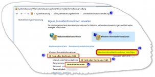

User "Backup" (keine Adminrechte) dafür die RW Berechtigung erteilt,
Ich gehe davon aus, dass du dich in deinem windows korrekt mit dem Usernamen "Backup" in windows anmeldest und du auch jene Passwort verwendest in windows, welches du im DSM dem User "Backup" vergeben hast.
Im Ernst, da obige Anmeldung zu 99,9% nicht durchgeführt wird, sondern du dich mit PIN, Microsoftkonto oder anderen Benutzernamen und Kennwort anmelden wirst, bekommst du korrekterweise die Info "Keine Berechtigung auf Server".
Abhilfe:
Du musst die Anmeldedaten für den User Backup und dessen DSM Passwort in den windows Tresor eintragen!
Dann erfolgt der Zugriff bei der Anmeldung für das Netzlaufwerk, dh. du bist zwar als "irgendwas" in windows angemeldet, aber windows entnimmt aus dem Tresor die Anmeldedaten welche du für das Netzlaufwerk hinterlegt hast.
Danach sollte deine Netzlaufwerksverbindung funktionieren.

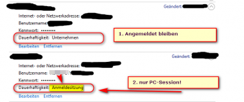

Kann es sein das ihr einfach nur den Tresor / die Anmeldung beide falsch benutzt?
Ich weiß ja nicht ob ich euch richtig Verstanden habe, aber für mich liest sich das so, dass ihr beide NICHT autom. Verbunden werden möchtet, sondern dass die Verbindung zum Netzlaufwerk getrennt werden soll durch abermalige Eingabe von User und Kennwort?
Diese "Steuerung" entscheidet ihr beim Einrichten durch die beiden Varianten
1. Dauerhaftigkeit = Unternehmen = draufklicken und autom Verbunden.
2. Dauerhaftigkeit = Nur laufende Sitzung = Zugriff nur für die Dauer der PC "Session".
1. Netzwerkadresse: NAS
Benutzername: NAS\username
Kennwort: ******************
2. Netzwerkadresse: NAS
Benutzername: PCNAME\username
Kennwort: ********************
Ich kann euch aber nicht sagen ob die obige Vorgangsweise heute noch mit w10 version 20H2 funktioniert.
Einfach ausprobieren.
Und wenn es jemanden gelingt euren PC als admin zu übernehmen, dann liegen da noch weitere Probleme im Netzwerk vor, die haben dann aber auch nichts mit dem NAS usw. zu tun.....
Nachtrag:
Es geht nach wie vor auch mit w10 Version 20H2, eben probiert:
Bitte für alle anderen:
Den Namen vom einwählenden PC nur dann Eintragen vor dem Usernamen wenn ihr eine Trennung wünscht!
Ansonsten entweder NAS Name voransetzen mit NAS\username oder nur Username.
Sonst kommen dann wieder Anfragen:
Ich muss mich jedesmal Anmelden und das nervt.... :)
