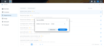

Ist das so die richtige Vorgehensweise PLEX in den Docker zu laden bitte ? @Fusion & @EDvonSchleck
  • 2022-06-08 18_12_00-plexinc_pms-docker - Docker Image _ Docker Hub – Opera.jpg
da brauchst du nicht hin - geh einfach auf Registrierung und such oben nach Plex, denn nimmst du das Image von Pms und wählst beim Download der Tag: latest aus.

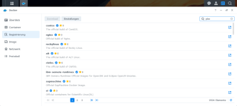

Bitte verzeih, da das Einrichten aus dem YouTube Video nicht funktioniert hat, wäre ein weiteres HowTo zum CrossChecken nochmal hilfreich bitte.
Wie gehts weiter Plex im Docker einzurichten.
@Alphonse_Hoyt, kein Problem, das Video ist eigentlich schon richtig. Wenn du die Docker App schon installiert hast, denn suchst du nach dem Image deiner Wahl und lädst es herunter, danach erstellst du einen Container mit den Einstellungen und Verzeichnissen welche du benötigst und denn ist auch schon fertig.
Ich kann dir aber auch den befehl schreiben welche du als Aufgabe (root) über denn Aufgabenmanager in der Systemsteuerung oder über SSH installieren kannst.
