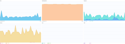

Meine nächste Vermutung war, dass die Synology beim Entpackvorgang zu ausgelastet ist. Ich habe grundsätzlich 2 VMs am laufen (Raspberrymatic und Homeassistant) und über den ContainerManager ca. 30 Container am laufen. Das habe ich dann etwas eingestampft und nur "wichtige" Container angelassen. Beigefügt ein Screenshot der Auslastung während des Problems.Bildschirmfoto_20260101_205557.png
Hier muss ich allerdings dazu sagen, dass die RAM-Auslastung so hoch ist, da ich aktuell eine weitere VM zu Testzwecken hochgefahren habe.

Hi, ich würde:
Bond raus, zusätzlicher Speicher raus, VMs Stoppen, Container Manager stoppen=Alle Container stop, =Adguard aus, und dann anfangen und den Ressourcen Monitor beobachten, Speicherbaustein rein und weitermachen..nach und nach die anderen Sachen dazuschalten..
sehr sehr viele kleinere Daten
wenn es ein paar hunderttausend 1kb Dateien sind, kann das schon mal dauern und hohe Systemlast verursachen...
Reaktionen: plang.pl und dil88
Hi,
okay das klingt nach einer Wochenend-Aufgabe. Ich habe schon mal alle Container gestoppt, die ich aktuell nicht benötige.
Sollte ich also wenn die NAS "frisch" ist, also kein Container und keine VM oben, einen Vorgang wie einen großen Download starten oder eine große zip-Datei entpacken und beobachten was der Ressourcen-Manager sagt und ob das Netzwerk wieder lahm gelegt wird. Falls nicht, starte ich einen Container und wiederhole den Vorgang solange bis entweder alles klappt, oder ich weiß an welcher Stelle das Netzwerk dann nicht mehr funktioniert? So habe ich deine Aussage zumindest interpretiert.
Hunderttausend 1kb Dateien werden es wohl nicht sein, aber allein die Verzeichnisse aus Studienzeiten haben zusammengenommen über 500k Dateien und ca. 250GB. Über Jahre angesammelte Bilder sind ja auch pro Bild zwischen 500kb und vielleicht 5MB und auch zuhauf vorhanden.
So habe ich das auch verstanden und so würde ich es auch machen
