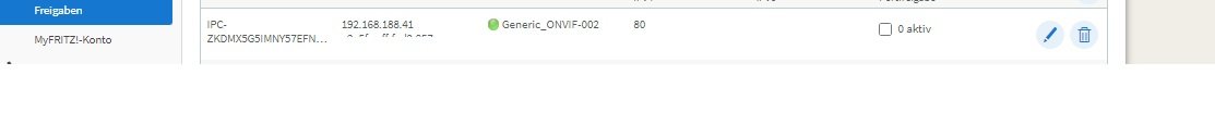

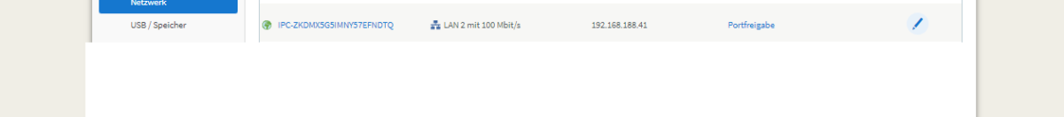

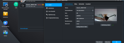

Hallo ihr lieben, ich schon wieder ein Problem, ich bekomme eine IP Cam nicht richtig auf der NAS zum Laufen, zeigt immer getrennt, obwohl sie erkannt wurde, von der Fritz!Box und von der NAS, wenn ich im Kamera Bearbeiten Feld auf Teste drücke, kommt ein Bild, aber das wars, die andere Cam läuft wie es soll.

Was genau ist "eine" IP Cam? Reden wir hier jetzt noch von der Clarer D-200SW, oder geht es um eine andere IP-Kamera (IPC....)? Fall es sich um eine andere Kamera handelt um welchen Hersteller und welches Modell?
Wenn die Kamera nicht in der Liste der von SS unterstützen Kameras drin steht kannst Du versuchen sie per Onvif einzubinden - was Du im Moment scheinbar probierst - und/oder über die Benutzerdefinierte Einrichtung. Siehe dazu hier. Letzteres braucht die Stream-URL(s) von der Kamera, die Du aus der Doku zu der Kamera, oder irgendwo beim Hersteller, oder halt von Webseiten erfährst die entsprechende Datenbanken/Listen anbieten. Z.B. hier: https://www.ispyconnect.com/cameras
BTW: Bei den Screenshots der Fritzbox sehe ich irgendwelche Menüpunkte "Freigeben" bzw. "Portfreigaben". Nur zur Info: Wenn sich die Kamera bei Dir im LAN befindet sind für die Nutzung und Einrichtung von SS für die Kamera keinerlei Portfreigaben notwendig.
Reaktionen: ascendens

Bevor ich die Wanscam entsorgen wollte, habe ich ein letztes mal in der DS Cam Einstellung nach gesehen, Kamera-Bearbeiten -Einstellungen, unten bei PTZ Steuerung den Haken gesetzt, seit dem geht das Teil, habe zugriff über Handy im LAN, und 4G Netz und PC sowieso. Was nicht geht, die DS Cam unterstützt bei der Cam das Steuern-bewegen-Ausrichten nicht, aber das kann ich über den Cam Browser, extern mit Handy VPN. Voll seltsam.
