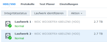

Alle Platten laut Smart Schnelltest und Statusanzeigen grün ...
hier die gewünschten Infos.

Platten sind

Sind schon mal CMR Platten - also gut.
Hast du nun ein RAID? Hast du ein Backup?
Bestelle eine Platte, aktualisiere dein Backup und tausch die defekte aus. Oder reinige erst mal die Kontakte. Backup aber in jedem Fall HABEN!
