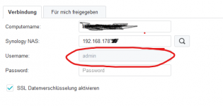

Nein, in Drive Client auf "Verbindung bearbeiten" klicken und dann kannst du Username und PW neu eingeben.1.png

Nun bekomme ich auch den Auth. Fehler, kann aber wie hier beschrieben, nicht den Usernamen ändern, ist bei mir mir ausgegraut und nicht editierbar.
Was mache ich falsch. Möchte nicht den ganzen Backup Kram neu einstellen.

Du kannst natürlich nicht das Adminkonto deaktivieren und es gleichzeitig mit Clients nutzen wollen (es ist ja schließlich deaktiviert). Dir bleibt also nur die Neueinrichtung der Clients (schließlich ändert sich auch der Benutzerhome) mit einem anderen Benutzer, oder du lässt es aktiviert.

Ich befürchtete dies.
Ich dachte, ich stelle nur den neuen User und PW ein und dann wird damit weiter synchronisiert. Pfad und Aufgabe haben sich ja nicht geändert.
Aber soviel ist es nicht, dann mache ich es eben neu :)
Muss ich wohl auch den Client deinstallieren und neu installieren. Einfach eine neue Aufgabe erstellen geht nicht, dann bekomme ich die Meldung, ich sei schon verbunden.
