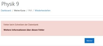

Nach langem Rumprobieren läuft nun mein moodle mit Mariadb10, als Paketinstallation. Nun habne ich das Problem mit dem upload großer Dateien. Ich möchte aus einer Sicherungsdate voni 600 MB einen Kurs wiederherstellen. Es gibt aber die Beschrängung auf 32MB. Ich scheitere an den globalen Servereinstellungen. Wenn ich mich als admnin anmelde gibt es bei Websiteeinstellungen -> Grundeinstellungen die Beschrängung auf 32MB für den Upload.
Nun habe ich schon in sämltichen php.ini Dateien auf meiner DS214 aufgespürt (via putty) und habe die Einstellungen für post_max_size & upload_max_filesize und apc.shm_size geändert, also den Wert hochgesetzt. Das Problem bleibt nach dem Neustart erhalten. eigendlich konnte ich auf einem normallem Linux-Server dieses Problem durch Änderungen der php-ini - Datei lösen - nur nicht auf der DS214
Als admin kann ich durchaus größere Dateien hochladen, kann die aber damit den Kurs nicht wiederherstellen. Die Wiederherstellung bricht mit einer Serverfehlermeldung ab.
Hat jemand dieses Problem schon mal gelöst?

als admin kann ich ja zumindest die großen Sicherungsdateien importieren. aber beim Wiederherstellen scheitere ich an "Fehler bein Schreiben auf der DB". Bei Sicherungsdateien kleiner als 32MB gibt es keine Probleme beim Wiederherstellen des Kuirses.
