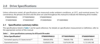

7TB ? Wusste gar nicht, dass es sowas gibt
Kenn eigentlich nur 1,2,3,4,5,6,8,10,12,14,16,18
