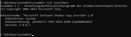

seit einer Woche sichere ich meinen PC mit dem Tool. Heute kommt plötzlich die o.g. Meldung.
Ich habe bereits den Service "Volumenschattenkopie" neu gestartet, und die VSS Writer überprüft. Einige scheinen dauerhaft im Status "Warten auf Fertigstellung" zu bleiben. Bin aber unsicher ob das normal ist?
Provider gibts nur einen, das scheint schonmal zu passen. :)
Jemand eine Idee, warum keine inkrementelle Sicherung durchgeführt wird?
