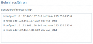

ich habe das Problem, dass ich mehrere Netzwerke auf einem Interface abbilden möchte. Ich habe dazu im "Aufgabenplaner" folgende Befehle eingegeben:

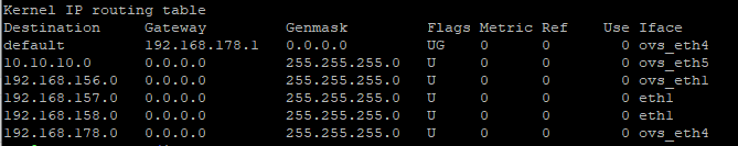

Das Ganze funktioniert aber leider nicht, da nur das eth1 angesprochen wird:
Korrekt müsste eigentlich ovs_eth1 sein (wie oben angegeben).
Kann es sein, dass das Interface ovs_eth1 beim booten noch nicht angelegt ist, sondern erst später?
Wie könnte man das umgehen, damit die Netzwerke auf eth1:1 und eth1:2 auch korrekt geroutet werden?

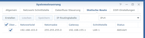

Ich wollte abschließend noch einmal Rückmeldung geben, dass die Netzwerke jetzt laufen. Anscheinend sieht man mit zunehmendem Alter immer weniger Bäume vor lauter Wald...oder umgekehrt. Egal, die Lösung ist so einfach wie wirksam:
Ich setze im DSM eine statische Route auf das entfernte Netz über den Router, fertig. Funktioniert.
