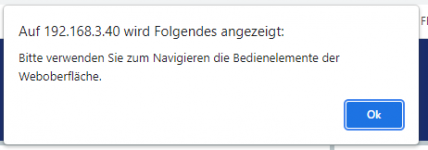

Moin, ich bin auf der Suche nach einer Lösung für dieses Problem auf das Forum gestoßen. Andere Weboberflächen fangen die Zurück-Funktion, egal ob per Maus oder Browserschaltfläche ab und tun entweder nix oder geben einen Hinweis darauf, man möge doch die Schaltflächen der Oberfläche verwenden (Raspberrymatic z.B.) 1636908855262.png Kann man sowas auch im DSM einstellen/implementieren?
Das klingt nach einer Lösung für mein "Problem". Falls da wer was weiß...
Das kann man sicher programmieren. Aber das muss dann von Synology selber eingepflegt werden. Vielleicht magst du denen eine Mail schreiben diesbezüglich.
