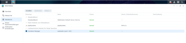

Jetzt bekomme ich diese Meldung, die ich nicht nachvollziehen kann. Eben, weil Mastdon wieder deinstalliert ist, auch der Container unter Docker sowie die Verzeichnisse und Dateien unter Portainer sind deinstalliert.
Wie bekomme ich das wieder raus?
Da steht "containerisierte Webseite für Script-Sprachen"
Dann das Container-Symbol und daneben mastodon (port:443)
