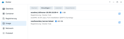

Hab jetzt den Verdacht dass mein Vaultwarden/Server nicht mehr aktuell ist...die Clients wurden dauernd geupdatet ..der Server auf Docker jedoch seit 2 Jahren nicht mehr
Wie und wo kann man in Docker sehen welche Version installiert ist ?

ich hab schon Vaultwalden ...im Docker steht Vaultwarden/Server latest ...aber welche Version das ist weiss ich nicht...kann man das irgendwo sehen auslesen? Hab auf der vaultwarden-Seite gelesen dass der aktuellste Release 1.27.0 sein soll....

Wenn du kein Update „Pull“ gemacht hast, wird es wohl nicht die aktuellste Version sein! Der Tag: latest weist lediglich auf die upzudatende Version hin.

Das verstehe ich jetzt nicht, erst schreibst du von Vaultwarden, jetzt Bitwarden. Welches Image nutzt du denn genau? Mach bitte einen Screenshot davon.

Kannst du einen Screenshot vom Ordner vaultwarden in /docker machen? Ist dort die Datenbank enthalten? Ist der Ordner vaultwarden vorhanden?

Im Docker gibt es tatsächlich keinen Ordner vaultwarden...nur einen Ordner Bitwarden
Egal - scheinbar wurde auf diesem ja noch zugegriffen. Zeig mal was in dem Ordner ist...
