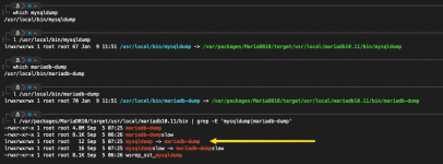

@luddi Das hat er doch bisher am Laufen gehabt, siehe erster Post. mysqldump ist übrigens nur ein symbolischer Link auf mariadb-dump.
Sollten wir es erleben, dass Synology auf MariaDB 11 aktualisiert, dann wird der wohl wegfallen. So ist es jedenfalls bei der originalen MariaDB.

Ich habe nun zusätzlich zur Änderung auf mariadb10.11 nun auch auf mariadb-dump gewechselt und es funktioniert. Daher verstehe ich es so das das System angepasst wurde und daher das manuelle Script nicht mehr passte.
Ah okay gut zu wissen. Ich hatte es nämlich so verstanden dass die Befehle mysqldump und mariadb-dump bei dir im Script nicht funktionieren weil sie auf die alte Version zeigen.
Aber jetzt verstehe ich, dass der Aufruf in deinem Script explizit über den angegebenen vollständigen Pfad zur Version 10 erfolgte nämlich mit /volume1/@appstore/MariaDB10/usr/local/mariadb10/bin/mysqldump.
Und jetzt funktioniert in deinem Script sowohl /volume1/@appstore/MariaDB10/usr/local/mariadb10.11/bin/mysqldump als auch mariadb-dump in deinem Script.
Dann würde ich dir empfehlen in deinem Script mariadb-dump zu verwenden denn dieser Befehl (Symlink) wird auch nach weiteren Updates in der Zukunft funktionieren.

Hier noch einmal Screenshots zur Veranschaulichung, dass mysqldump wirklich nur ein Symlink ist.
