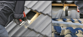

Von der Modulmontage habe ich keine Bilder gemacht. Die sind mit passenden Dachhaken auf den Dachsparren verschraubt. Das sieht dann z.B. so aus.
Quelle: https://k2-systems.com/de/news/detail/pv-anlage-mit-solidrail-und-edelstahl-dachhaken

Danke für die Bilder. Wusste gar nicht, das man Dachpfannen auch in der Mitte vom Dach einfach so abnehmen kann.
Bei Betondachsteinen geht das in der Regel recht leicht, da sie oben keine Nut oder Doppelnut haben. Dadurch lassen sie sich mit etwas zärtlichem Nachdruck nach oben schieben bzw. bei Bedarf auch entfernen und wieder einsetzen. Auf den Fotos von @Jim_OS sind es Betonsteine, wenn ich es richtig sehe, sind es Braas Doppel-S bzw. ein sehr ähnliches Modell.
Das geht in der Regel auch mit Dachziegeln aus Ton, aber da muss man mehr arbeiten, da sie oben und auf einer Seite eine Nut haben und die Ziegel ineinander greifen, sowie die Sturmklammern in der Regel auch sehr fest sitzen.
In beiden Fällen ist es aber immer möglich.
