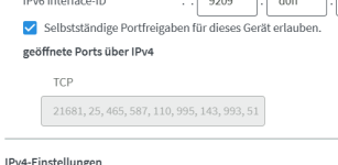

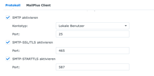

  1. Aktuell habe ich nun die Ports 25, 465 und 587 in der Fritzbox offen.
    Muss ich ALLE 3 Ports offen habe?
    Denn die Frage die ich mir stelle: Müssen alle 3 Optionen an sein? Oder würde hier auch nur SSL/TLS reichen?

1)
25 für server-zu-server, ohne das wird kaum ein Server bei dir was einliefern
465 wenn du von externen Clients emails über dein Server verschicken willst, SMTPS
993 wenn du von externen Clients emails von deinem Server abrufen willst, IMAPS
Die letzten beiden kann man sich sparen, wenn man nur mit Clients unterwegs ist die per VPN mit dem eigenen Netz verbunden sind. Dann geht die Verbindung wie "lokal"

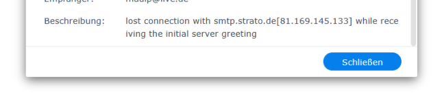

ich habe diesen Thread aufmerksam gelesen. Trotzdem ist mir auch nach Stunden des hin und her Probierens nicht gelungen, den Versand über smtp hinzubekommen. Ich habe eine DS720+, Softwarestand ist aktuell. Weiterhin habe ich schon sehr lange eine eigene Domain bei Strato, die ich für meine E-Mails nutze. Der Abruf von 4 verschiedenen E-Mail Adressen auf der Synology funktioniert einwandfrei. Einzig der Versand über smtp nicht. Die Ports sind im Router (Fritzbox 7590AX) alle offen.
Im Mailserver habe ich meine Domain angelegt. also domain.org ohne www oder was anderes davor.
Bei delivery nutze ich den Port 587 (465 habe ich auch probiert)
Wenn ich nun eine Email schreibe, landet diese immer in der Warteschleife und nach ein paar Minuten wird dort dann angezeigt, dass keine Verbindung zu Strato hergestellt werden kann.
In der Firewall sind die Ports auch freigegeben, Firewall aus habe ich auch probiert. Die DS720+ ist über Quickconnect erreichbar.
Ich habe keine Idee mehr, woran es liegen kann, einer von Euch?

Zuerst würde ich mal die selbständige Portfreigabe in der Fritzbox rausnehmen und von Hand anlegen UND auf das nötigste beschränken.
Bei Mail z.B. in deinem Fall auf 25, 587, 993 (smtp server-server, SMTP-TLS, IMAP-SSL). Persönlich bevorzuge ich SMTP-SSL / 465 für die Clients.
Auch POP3 und IMAP ohne Verschlüsselung für Clients würde ich deaktivieren.
Wenn der lokale Mail Server gar nicht selber als MX fungiert (also email von anderen externen Servern direkt bei ihm einliefern), sondern nur via POP3 die email von extern geholt werden .... braucht es gar kein offenen Ports in der Fritzbox (außer die eigenen Clients sollen auch von extern auf den lokalen Mail Server zugreifen können (dann reicht aber 465/587/993).

Danke für Eure Antworten! Ich habe das Problem gefunden. (War dämlich von mir) Ja "domain.org" war nur für Forum, die Anmeldedaten sind korrekt.
Bei mir funktioniert definitiv nur der Port 587, nicht 465. Den Port 587 hatte ich auch eingestellt, das Problem war, dass ich irgendwann mal unter
Relay-Hostliste, Anmeldedaten mit dem Port 465 hinterlegt hatte, die hat das System immer genommen und damit den Port 587 "überschrieben". Nachdem ich die Einträge dort gelöscht habe, hat es sofort funktioniert.
