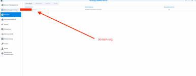

Raster Domain...

Hier sind Domain-Einträge in der MailPlus Server App, mit dem Beispiel User und einem anderen Nutzer Paul:
Ich verstehe die Fehlermeldung so wie du: Server findet die Empfängeradresse nicht. Sind die Ports richtig geöffnet, vor allem Port 25? Ich würde auch Port 80 und 443 öffnen, muss aber ehrlicherweise sagen, dass ich mir nicht sicher bin, ob man diese braucht. Ich brauche sie für andere Dienste, weshalb sie ohnehin offen sind bei mir.

Mailserver > Domai steht die Domain drin, welche unter Strato läuft.
In dem Beispiel: stratodomain.de
Habe Firewall aus,
Ports 25, 465, 587 und nun auch 443 und 80 offen.
Nix ...
Benutzer ist auch angelegt, wie im Screenshot:
