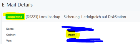

Da ich zu faul bin, die einzelnen Mails zu suchen, gehe ich auf das Mail-Konto / Details.
Dort wird mir die Gesamtzahl an Mails angezeigt.
Also alle Mails in ein anderes Postfach kopieren, Postfach angeben... und:
bei Safari bleibt der Bildschirm weiß,
bei Firefox gibt es nach dem Start einen bad request, Fehler 400:
http://192.168.100.3:5065/Emails/StartAsyncBatchRestore hat einen Fehler zurückgeschickt.
Fehlercode: 400 Bad Request"
kann den Fehler jemand nachvollziehen? Verlauf bei Safari habe ich gelöscht, Firefox neu installiert, Paket auf der DS neu gestartet..
so langsam gehen mir die Ideen aus..
