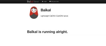

Kurzer Test (Browseraufruf):
https://subdomain.myds.me --> erfolgreich, wenn ihr auf der Baikal Startseite landet (meckert auch nicht wg. Zertifikat, SSL-Schlosssymbol in URL-Leiste ist aktiv)
