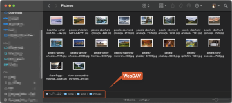

Also bei mir werden Vorschaubilder auch im Finder über eine WebDAV Verbindung angezeigt.
Als alternative nutze ich ForkLift und auch damit lassen sich Vorschaubilder über eine WebDAV Verbindung anzeigen.
Hier zwei Beispiele, einmal mit dem Finder und eines mit ForkLift.
Beim Bild mit ForkLift habe ich auch die SMB Verbindung gegenüber gestellt. Vorschauen werden absolut zuverlässig geladen wobei sie mit ForkLift deutlich schneller erstellt werden, wenn man Verzeichnisse mit sehr vielen Bildern hat.

Der gleiche Versuch über einen mobilen Hotspot ganz ohne VPN und direkter Verbindung via WebDAV.
Auch hier werden die Vorschauen sowohl im Finder als auch in ForkLift erstellt und angezeigt.
Das einzige was man erwähnen muss, dass der Finder dies wohl nicht immer verlässlich tut bzw. abschließt.
Mit ForkLift hingegen wurden die Vorschauen immer verlässlich und zu 100% erstellt. Auch das Erstellen der Vorschauen geht mit ForkLift spürbar schneller.
Finder:
ForkLift:
Ich habe den Versuch nun öfter hintereinander durchgeführt. Es passierte auch, dass der Finder in diesem Beispiel sogar 5 Bilder nicht als Vorschau darstellen konnte.
Auch allein das Navigieren durch die Verzeichnisstruktur ist mit ForkLift deutlich schneller und viel angehnemer.
