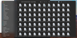

Nun zu meinem Problem: Der Finder im Mac zeigt im Gegensatz zum Windows Explorer keine Thumbnails an.

Hast du mal im Finder mit cmd+J (Darstellungsoptionen) geschaut, ob die Symbolvorschau (ganz unten) aktiviert ist?
PS: im LAN ist SMB die bessere Variante. Einfach im Finder cmd+K drücken und smb://ip-des-clients eingeben.
Moin
Die Symbolvorschau ist vorhanden. Es liegt daran, dass ich webdav nutze (so sagte man mir) und der Finder scheinbar keine Vorschau bei webdav Anbindungen ermöglicht. Deswegen hatte ich die Hoffnung, dass jemand eine Anwendung kennt, wie man das dem Finder beibringen kann oder welches alternative Verbindungsprotokoll mit meinen Anforderungen man einsetzten kann.
