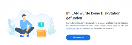

Wieso nicht? Was wird bei Dir angezeigt?
3.901
350
143
Weil ich das im DSM abgestellt habe. Würde ohne Kontrolle über den Router eh nicht funktionieren.

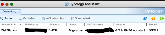

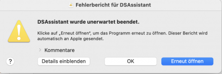

Ich habe das selbe Problem auf einer DS212. Nach dem zurücksetzen meiner NAS habe ich also den Assistenten runtergeladen. Der findet auch die NAS und zeigt mir Migrierbar an. Sobald ich auf installieren gehe stürzt der Assistent ab. Mit der angegebenen IP kann ich auf den NAS nicht zugreifen. Im Router nachgeschaut (FB7590) IP stimmt und wird auch dort erkannt.

Funktioniert die Version bei euch unter BigSur wirklich? Download von der DSM 7 Betaliste.
Synology Assistant Version 6.2-24922
Copyright (c) 2004-2019 Synology Inc. Alle Rechte vorbehalten
Laut Synology Support Deutschland, die wirklich schnell geantwortet haben, müsste das laufen. Aber wenn ich auf Voreinstellungen klicke -> Absturz.
