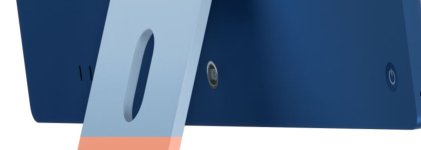

Hier mal einen Blick auf die Rückseite. Links die Thunderbolt-Ports, und in der Mitte die kombinierte Buchse für Strom und LAN. Das ist rein proprietär, da ist nichts Industrienorm. Man hat eine bombenfeste, extra flache Verbindung gebaut, die zugleich Strom und Daten transportiert. Man kann über die Sinnhaftigkeit immer streiten, aber elegant ist die Lösung.
