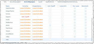

Hi, haben die Benutzer die Berechtigung für photo(station)?

Benutzertechnisch sind lese und Schreibrechte Grün - auch wenn die Checkboxen nicht aktivierbar sind.1747591805611.png

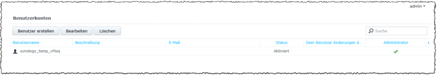

Was denn geklappt hat war der Login Mit dem ursprünglich deaktiviertem originalem Synology Admin User...
Allerdings waren dann nur die Konten drin...
Habe jetzt die DSM konten genutzt und passe mir die gerade wieder entsprechend an.
